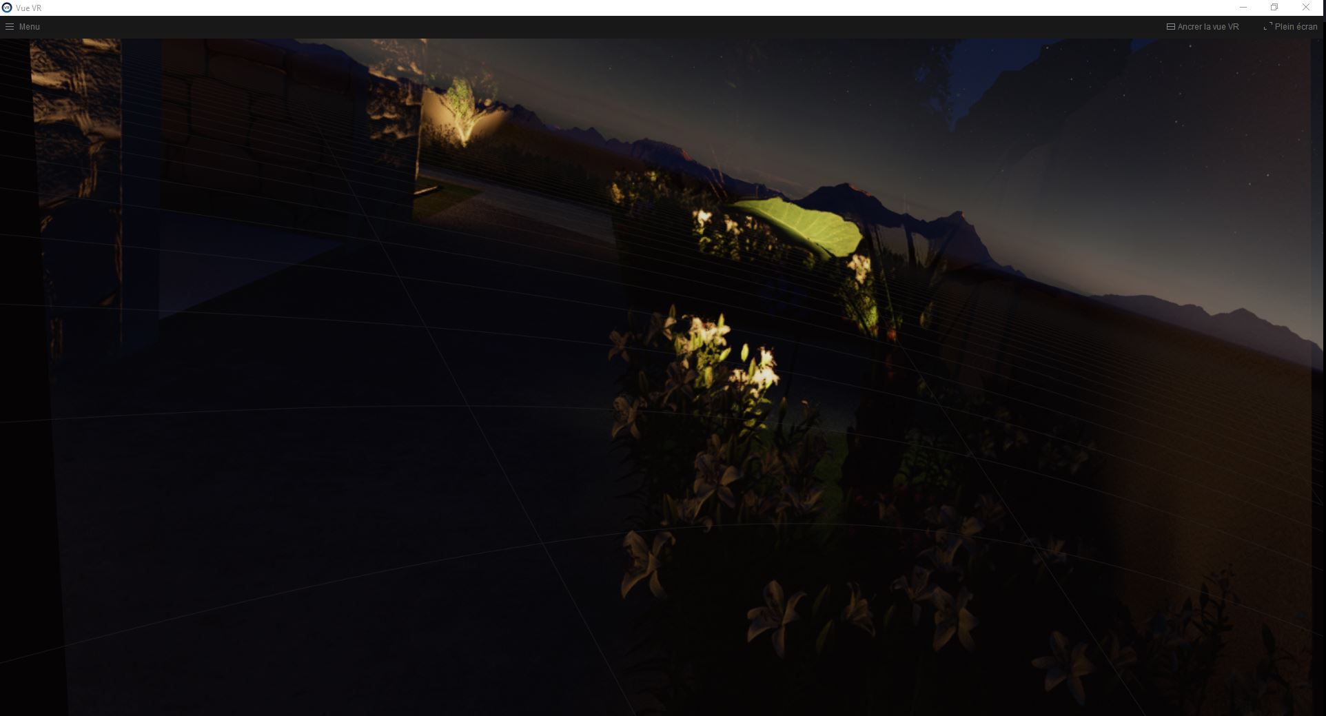

Lorsque j’active le mode VR Beta sur mon projet principal (1.8 Go), la VR ne s’affiche pas correctement. Une seule fois elle s’est lancée, mais avec de gros ralentissements, saccades et blocages.
En revanche, avec des scènes simples ou vides, le mode VR fonctionne parfaitement.
Est-ce un problème lié à la taille ou à la complexité du fichier ?
Y a-t-il des réglages spécifiques recommandés pour optimiser la VR sur des fichiers lourds ?

Also, could you explain exactly how it displays incorrectly, or provide a screenshot of what you see in VR?

  1. When I launch VR, the scene does not display completely. It stutters heavily, and when I slightly move my head, the image disappears and turns into a grey screen. The scene is not stable at all.
  2. The project is an exterior design. It includes natural sunlight (daylight) and some additional exterior lighting sources for night ambiance. There is vegetation and outdoor elements in the scene.

I am attaching screenshots that show how the image does not display completely in VR.
Please let me know if you need any additional logs or specific settings from D5. I would really appreciate your guidance on how to optimize the project to make VR run properly.
