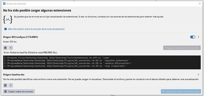

hola a todos, alguien esta teniendo este problema. Primero me pidio actualizar el Livesync y al reiniciar sketchup sale este error y en consecuencia ya no me apare mi extension en el programa. pense se solucionaria con la nueva actualización pero nada. ya intente reinstalar e instalar ambos programas pero no funciono

Sí, en este caso te recomendamos hacer una desinstalación manual completa y luego reinstalar el plugin desde cero.
Por favor, intenta lo siguiente:
  1. Ve al Panel de control y desinstala el plugin de D5 / LiveSync.
  2. Luego, abre la carpeta de plugins de SketchUp y elimina manualmente cualquier archivo restante en estas rutas:
    C:\Users\User\AppData\Roaming\SketchUp\SketchUp 2026\SketchUp\Plugins\d5_converter
    C:\Users\User\AppData\Roaming\SketchUp\SketchUp 2026\SketchUp\Plugins\su_to_d5render
  3. Después, descarga la última versión del plugin e instálala nuevamente: https://usa-plugin.d5cdn.com/installer/sketchup_livesync/7e481268cb4d43759693adff7d05a8da/D5_LiveSync_Sketchup_usa_1.7.0.0001.exe
  4. Una vez hecho esto, reinicia SketchUp.
Si después de esto el plugin sigue sin aparecer, avísanos y lo revisamos contigo
hola, segui las indicaciones y el problema persiste.
¿Podrías intentar reinstalar SketchUp o instalar otra versión de SketchUp?
Durante la instalación, haz clic derecho en el instalador de SketchUp y selecciona “Ejecutar como administrador”.
Una vez finalizada la instalación, vuelve a instalar el plugin D5 LiveSync y verifica si el problema se resuelve.
