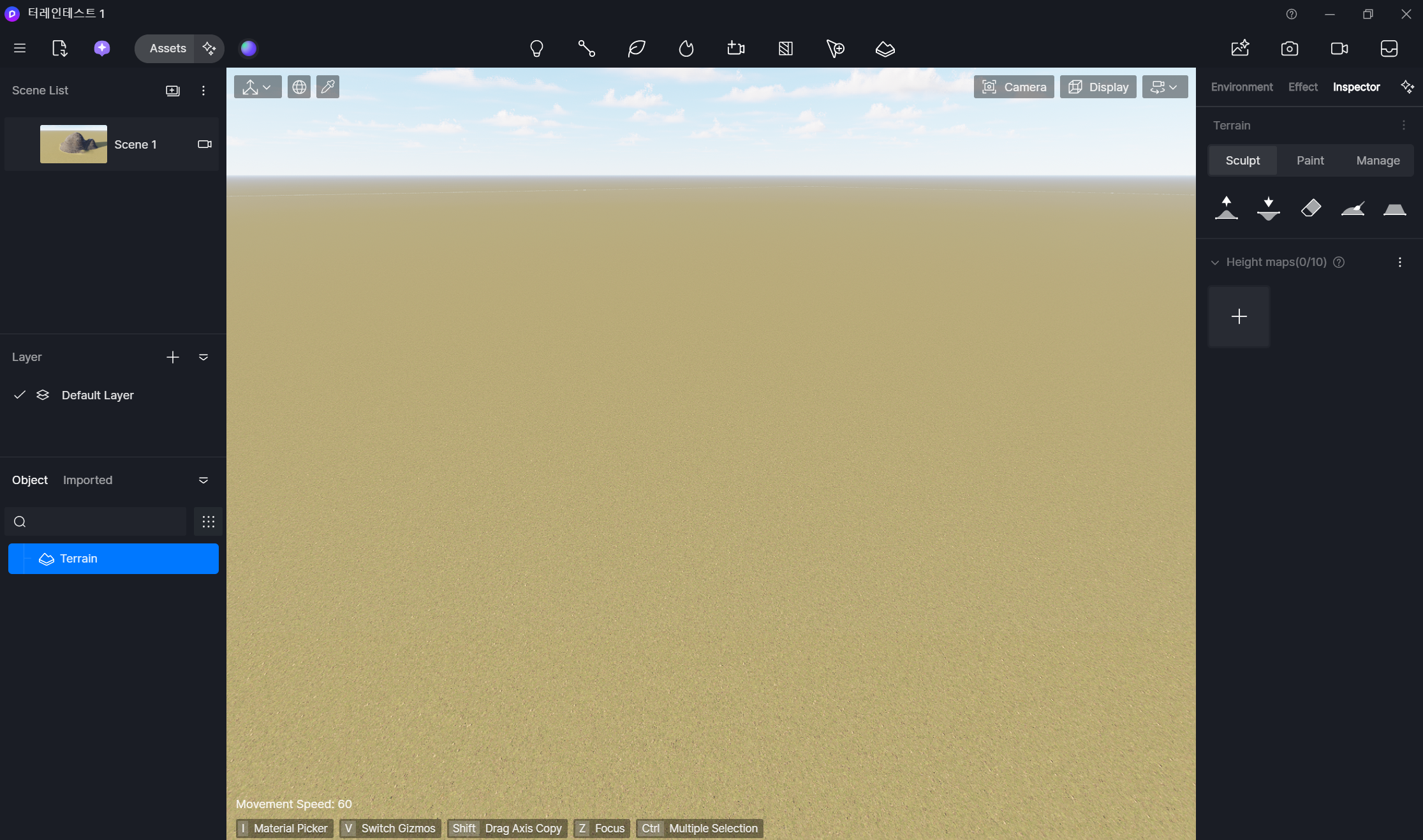

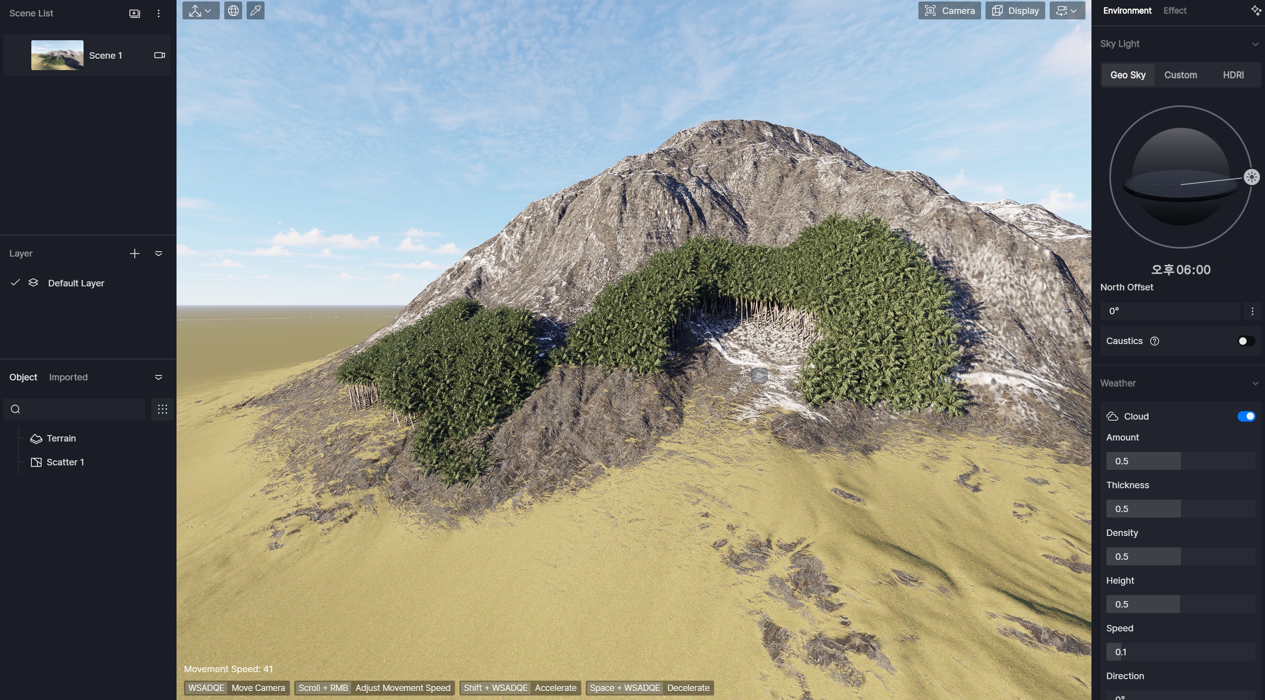

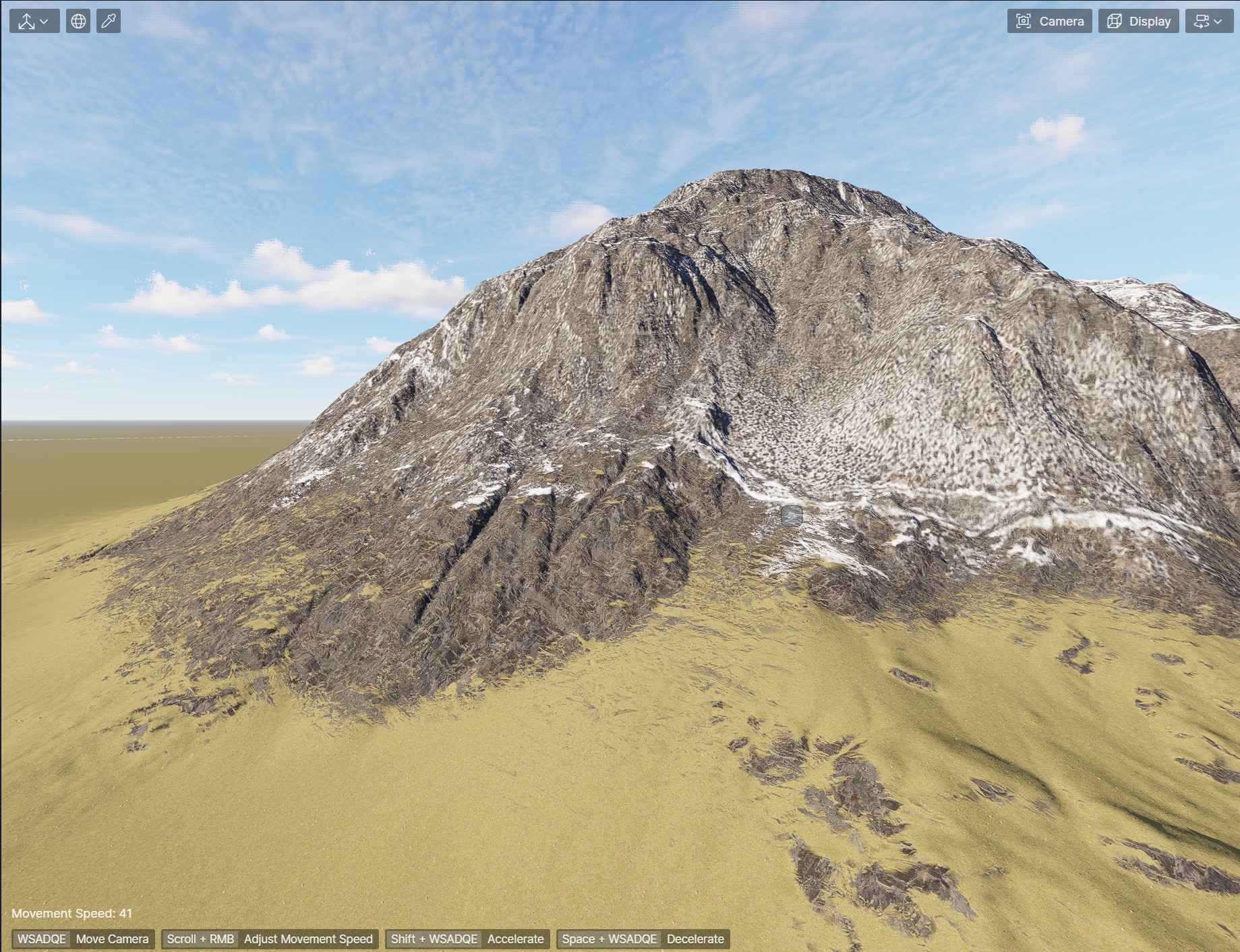

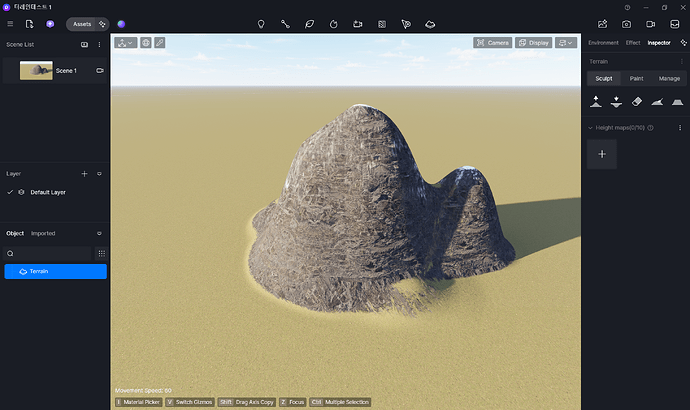

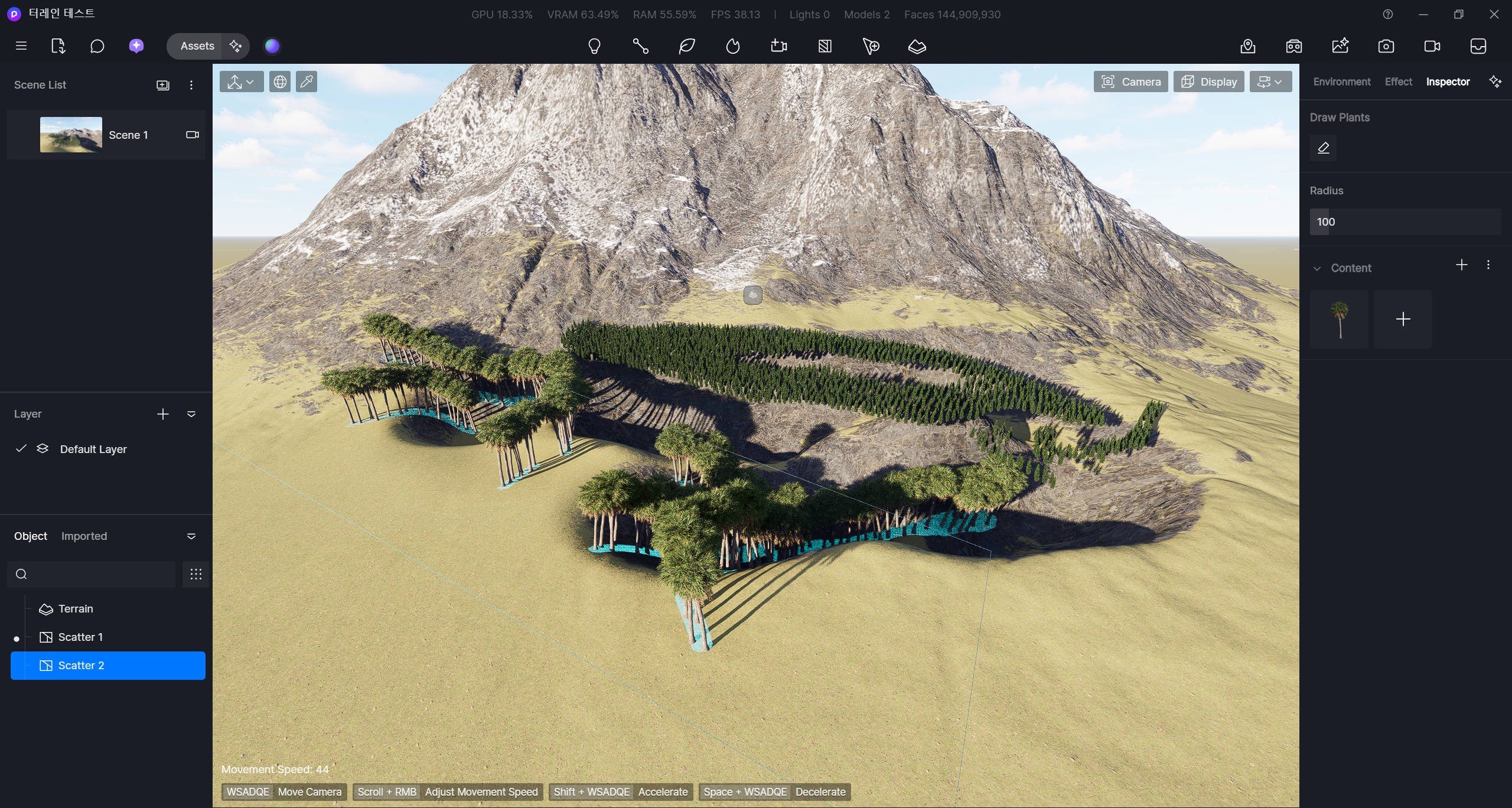

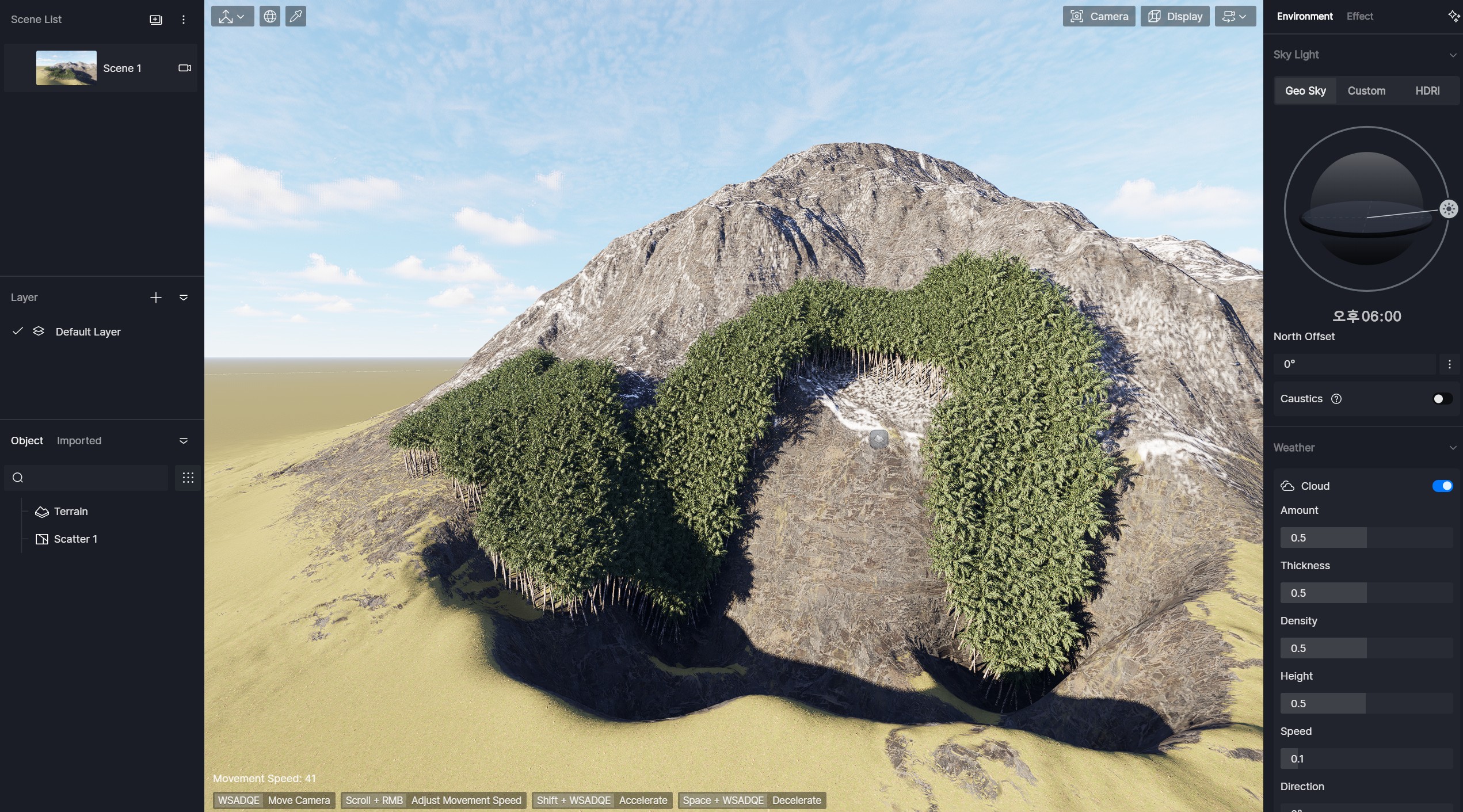

터레인 생성후 브러시 툴로 지면 작업후 스캐터 사용해서 조경 작업 마무리된 상태입니다.
그런데 파일을 저장후 다시 열면 아래 이미지 처럼 터레인이 초기화 상태로 돌아 갑니다…
전에는 이런적이 없었는데…업데이트후 이런 현상이 생기는건지 확인 부탁드립니다.
새로운 작업파일 테스트해본 결과 같은 현상이 생김
기본터레인화면

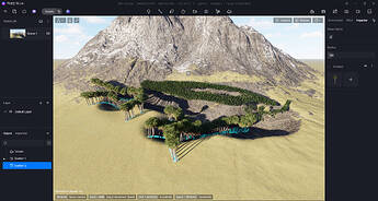

브러시 작업후 스캐터 사용 모습
저장후 다시 열었을때 모습

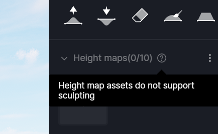

height map이 있는 에셋은 sculping을 지원하지 않는다. 이부분은 이해했음.
그래서 기본 terrain에 sculping을 작업했는데…이역시 다시 파일을 오픈하면 다시 원상태로 돌아옴…
그렇다면 terrain에 저런 기능이 있을 필요가 있을까요???

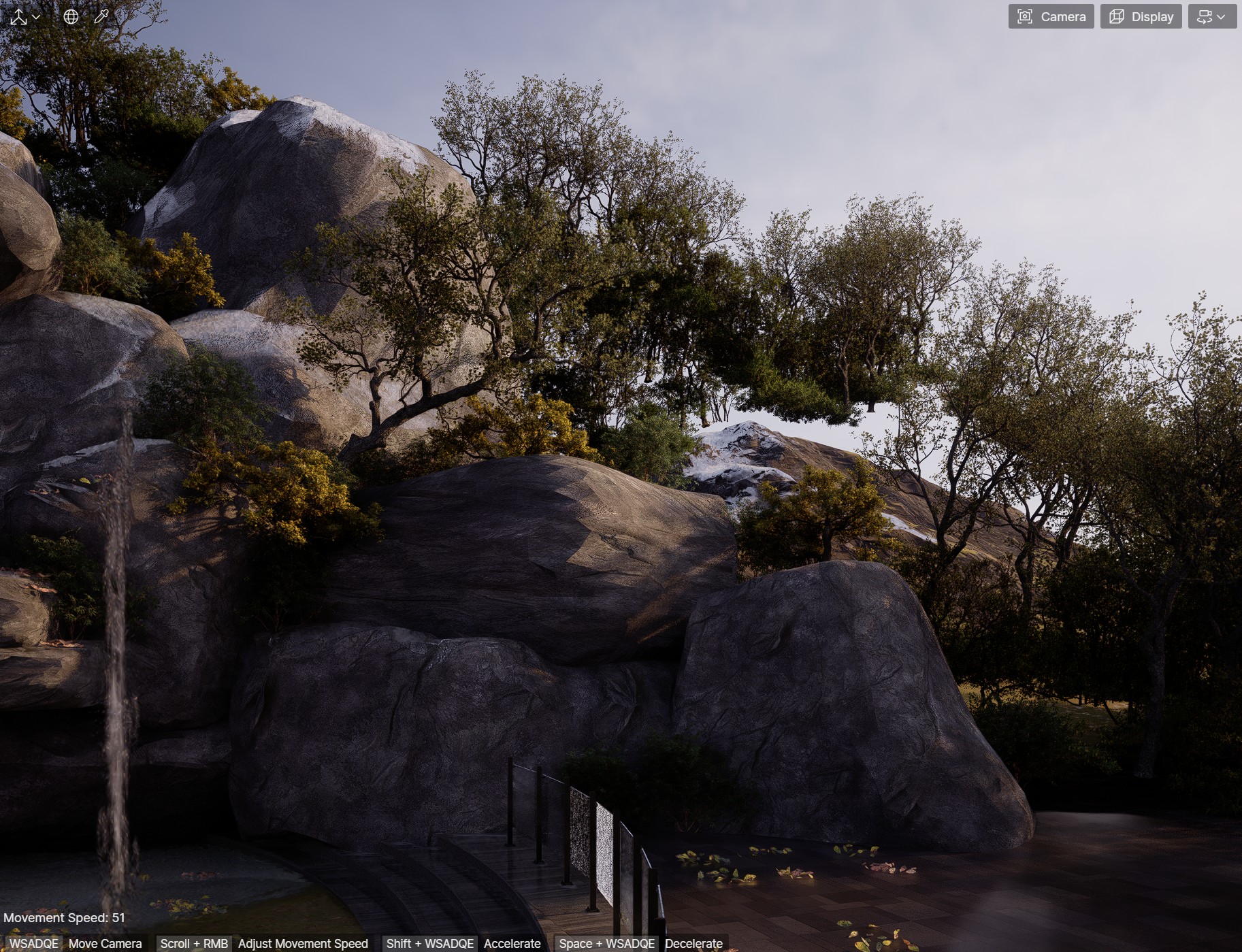

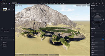

아래는 작업화면
아래는 다시 열었을때 화면

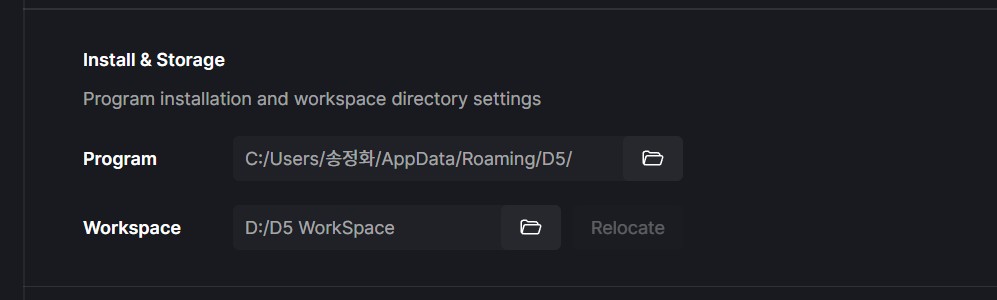

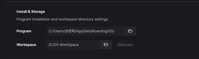

We did have similar reports before. Can you check if your Main C Drive Folder (perhaps where this specific file was located) is in another language aside from English? Try to change it in english.
d5 render가 설치된 경로가 문제 였어요. 컴퓨터 사용자 이름이 한글로 되어 있는 경로에 설치가 되서 영어로 변경했더니 정상적으로 작동 합니다. 도움 주셔서 감사합니다.
