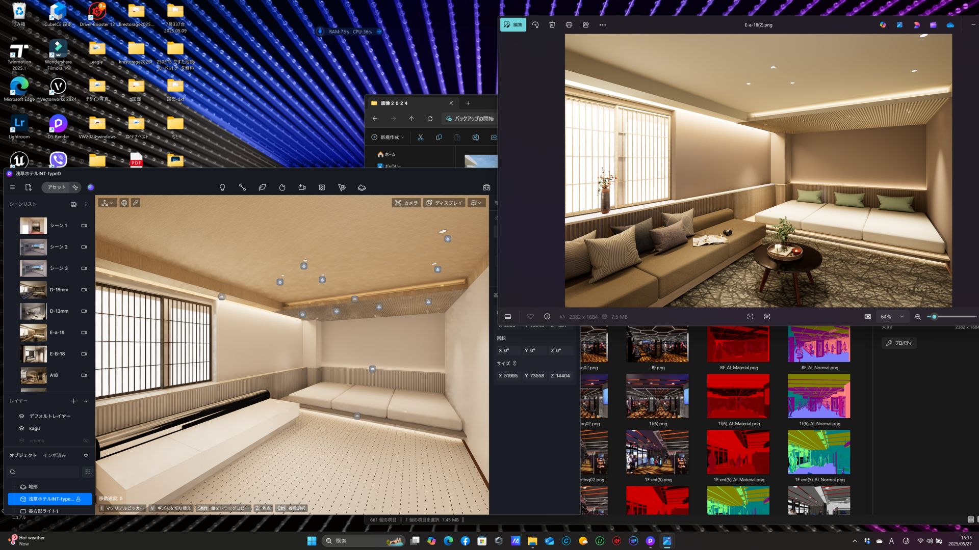

連絡ありがとうございます。

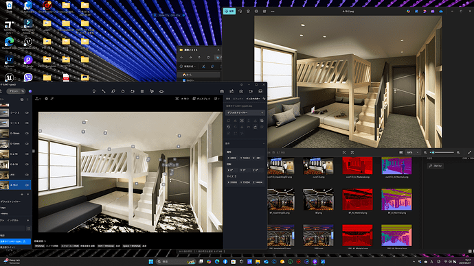

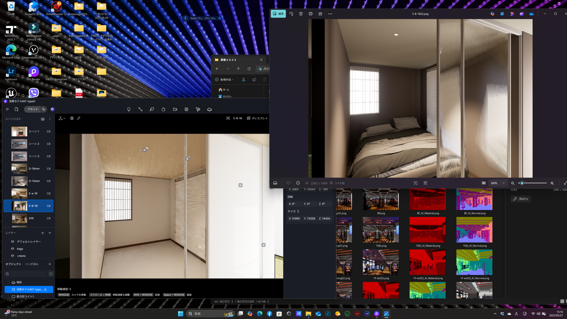

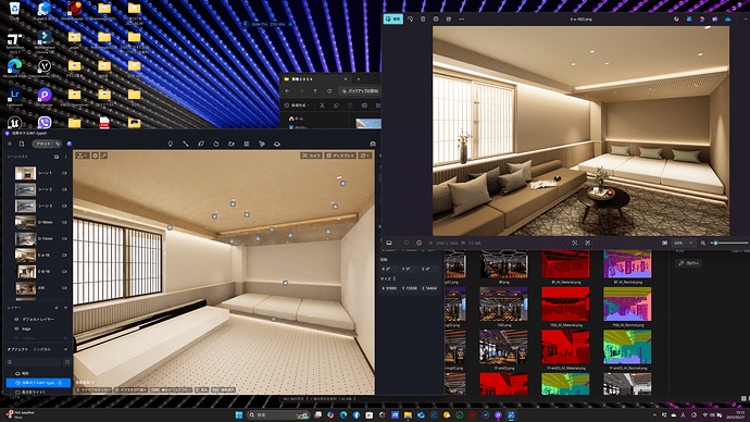

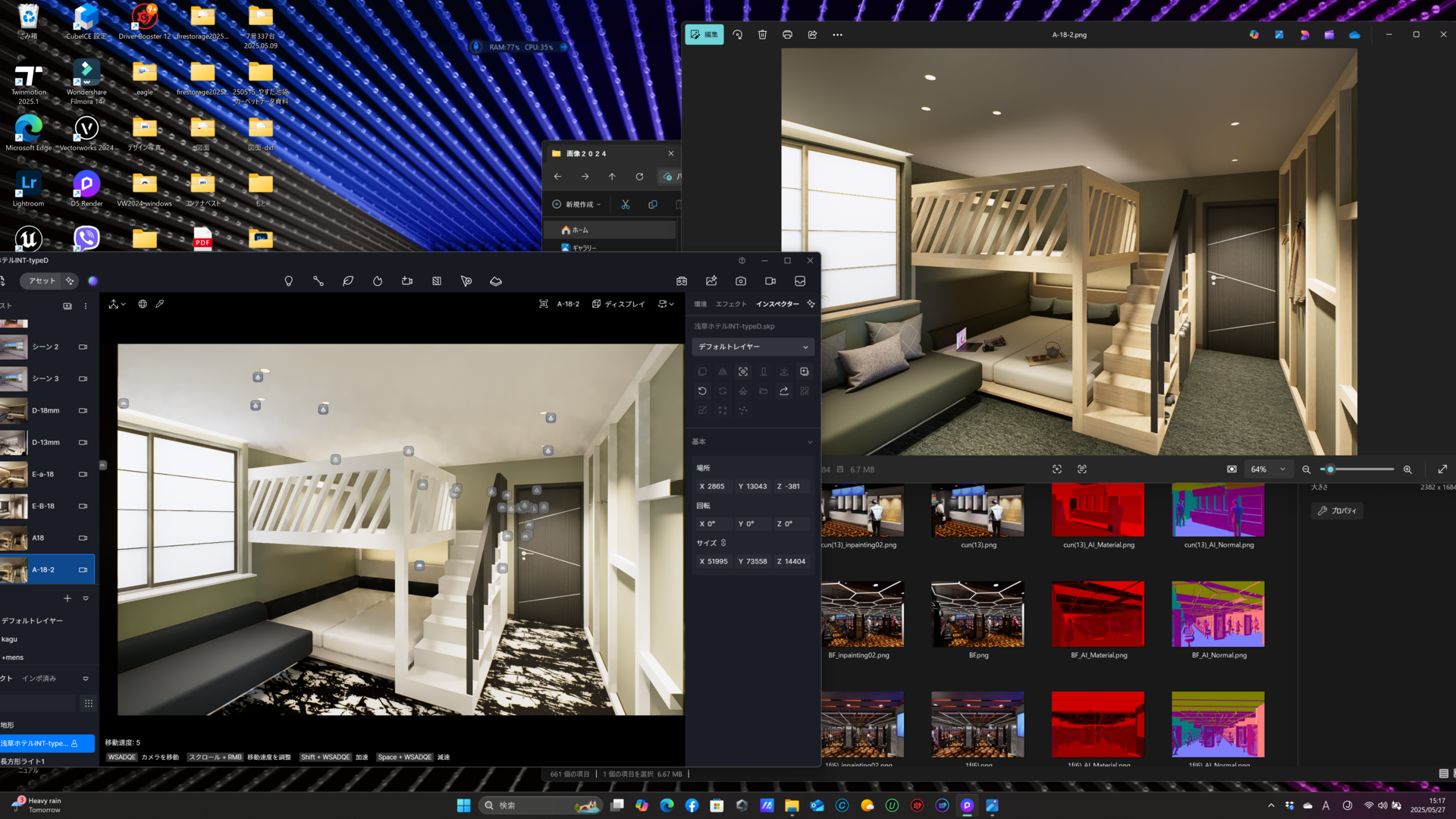

スクリーンショットで最終レンダリング画像と次の日にファイルを開いた時の白いモデルのような状態を添付します、、前々回のバージョンではこのような状態にはならなかったのですが、現在のバージョンでは頻繁におきるので仕事に支障が出ています、D5のファイルはパソコン本体の書類の中に保存しています、但しワークスペースは外部SSDの中に保存しております、もしかするとこれが良くないのかと考えてます
Hi @moredesign143

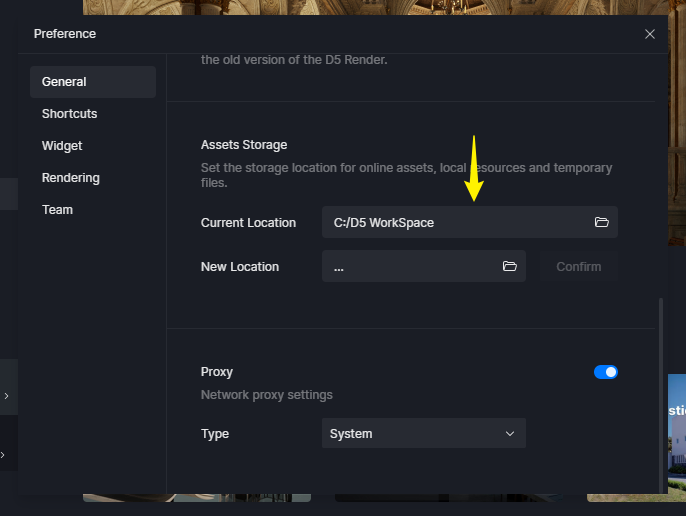

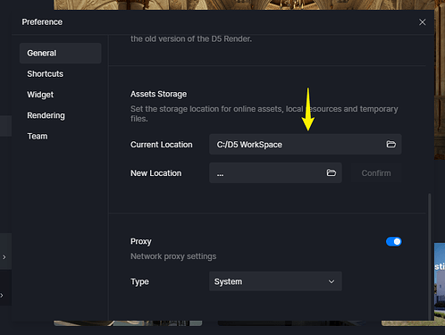

Thanks for sending these images. Can you please check the location of your Workspace folder in D5, if the current location matches the name of your external storage?
  • Additionally, it might be best to try to store the D5 Work Space folder in your local path and observe if it happens again.
Let us know if it occurs again after you have transferred the Workspace folder to your local path. Thank you.
返信ありがとうございます。、Workspaceフォルダの場所は外部ストレージの名前と一致していますが、USBハブ経由での接続も疑わしいと思い現在はPCに直に接続してみます、これでも不具合が出るようでしたら、PC内にWorkspaceフォルダを作ってみようと思います、色々とありがとうございました。。。
