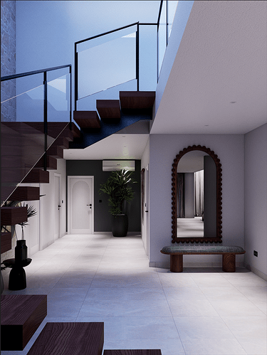

En revanche, lorsque je lance le rendu :
  • Les réflexions sont correctes.
  • Les miroirs fonctionnent normalement.
  • Les murs bloquent correctement la lumière extérieure.
  • L’exposition et l’éclairage sont cohérents.
  • La qualité de l’image finale est excellente.

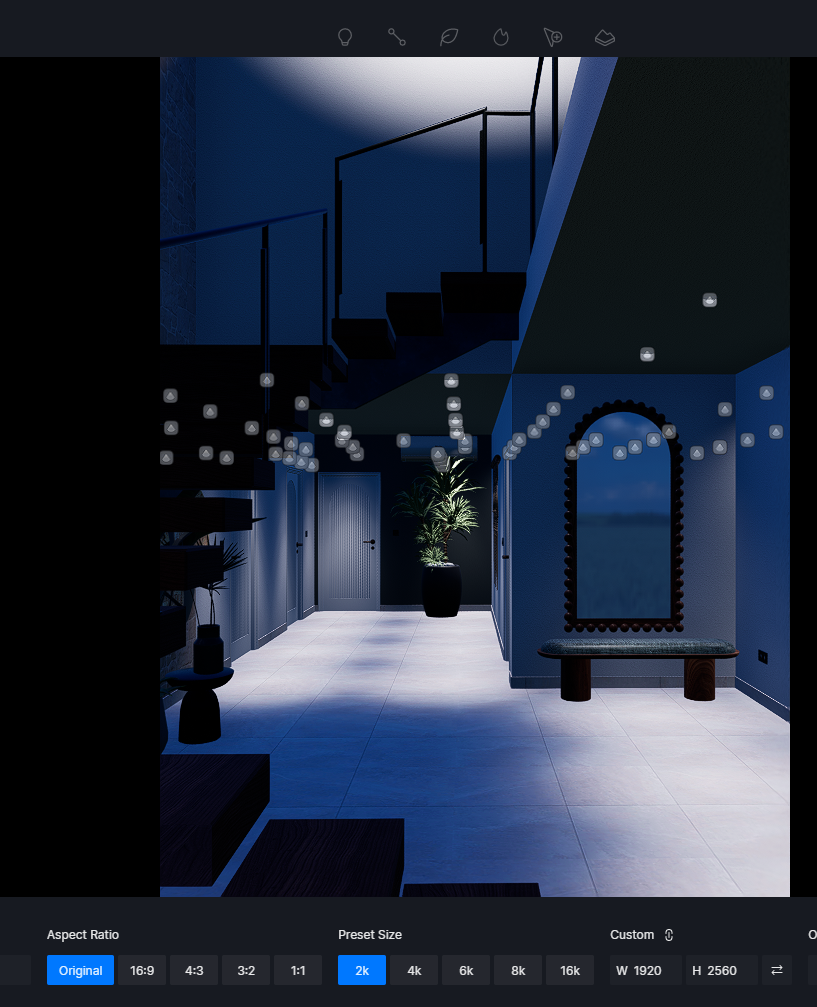

Ce qui m’intrigue le plus est que le problème semble limité au viewport en temps réel.
Par exemple, sur les captures jointes :
  • Dans le viewport, le miroir affiche le ciel alors qu’il est entouré de murs et devrait refléter le couloir.
  • L’ambiance lumineuse est très différente du rendu final.
  • Les matériaux et les réflexions semblent calculés avec une qualité beaucoup plus faible.
Pourtant, le rendu final produit une image parfaitement correcte.

Hi @akonxegu
It seems that your preview screen is in smooth mode.
  • Enabling Smooth mode will not show the accurate texture and environmental settings; it will prioritize performance over quality.
  • You can switch to Precise Mode and check.
Merci Beaucoup, c’est bien ça le problème. :sweat_smile:
