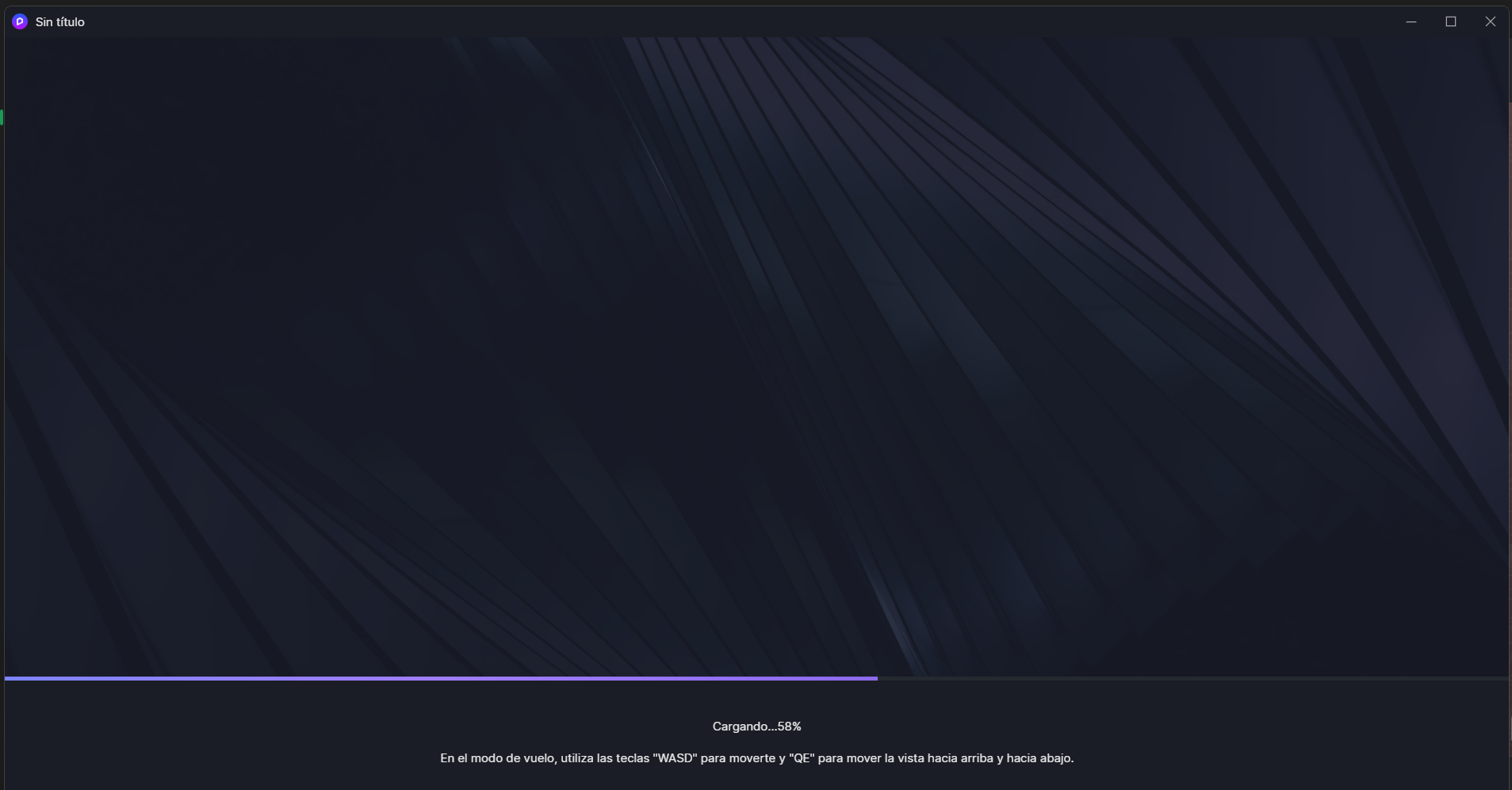

No puedo abrir los modelos que cree con la ultima version (2.10.2) de D5, los archivos se cargan al 58%, como se muestra en la captura de pantalla adjunta, se cierra el progroma y ya no abre, con una leyenda que no tengo memoria de video. Sin embargo, puedo abrir otros modelos que he creado pero que no estan pesados, sin ningun problema. Estoy buscando una solucion ya que tengo que entregar un proyecto. De antemano, muchas gracias espero su pronta respuesta. Anexo la carpeta completa del archivo.
