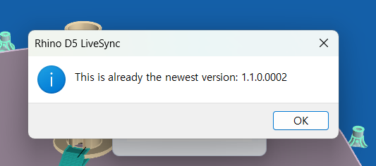

라이노와 livesync가 연동안됩니다.
1
4
모두 최신버전인것같은데 라이노에서 라이브싱크를 누르면 저런 오류가 뜹니다 제발 도와주세요. 마감일이 얼마 안남았습니다 ㅠㅠ

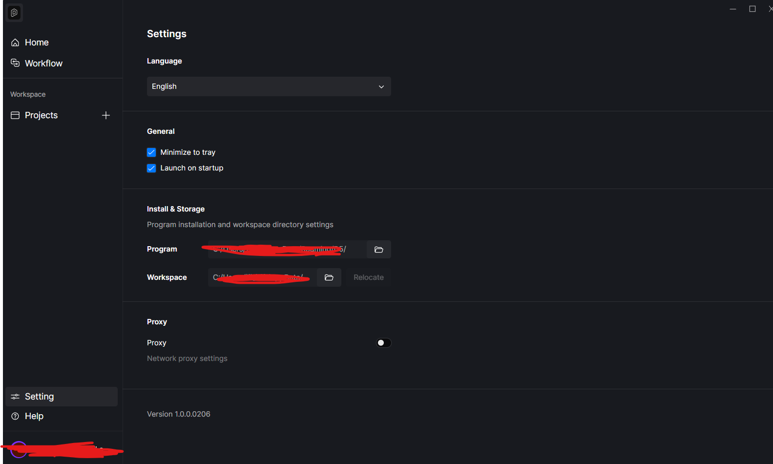

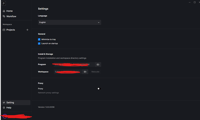

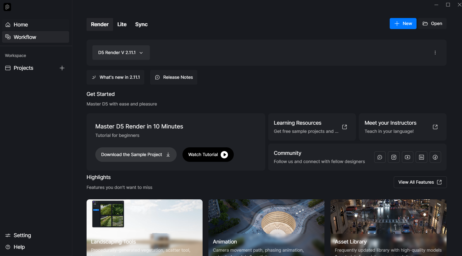

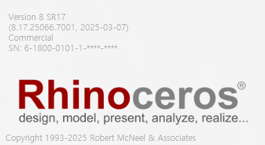

Hi @vlzkcb3348
What’s your D5 Version build? 2.11.1.0620? Does the error prompt appear if you open both D5 and Rhino then activate the live-sync in Rhino?
버전을 다운그레이드 하니까 적상적으로 작동합니다.
Hi @vlzkcb3348
Which was downgraded? D5? Rhino, or the Plug-in version itself?
