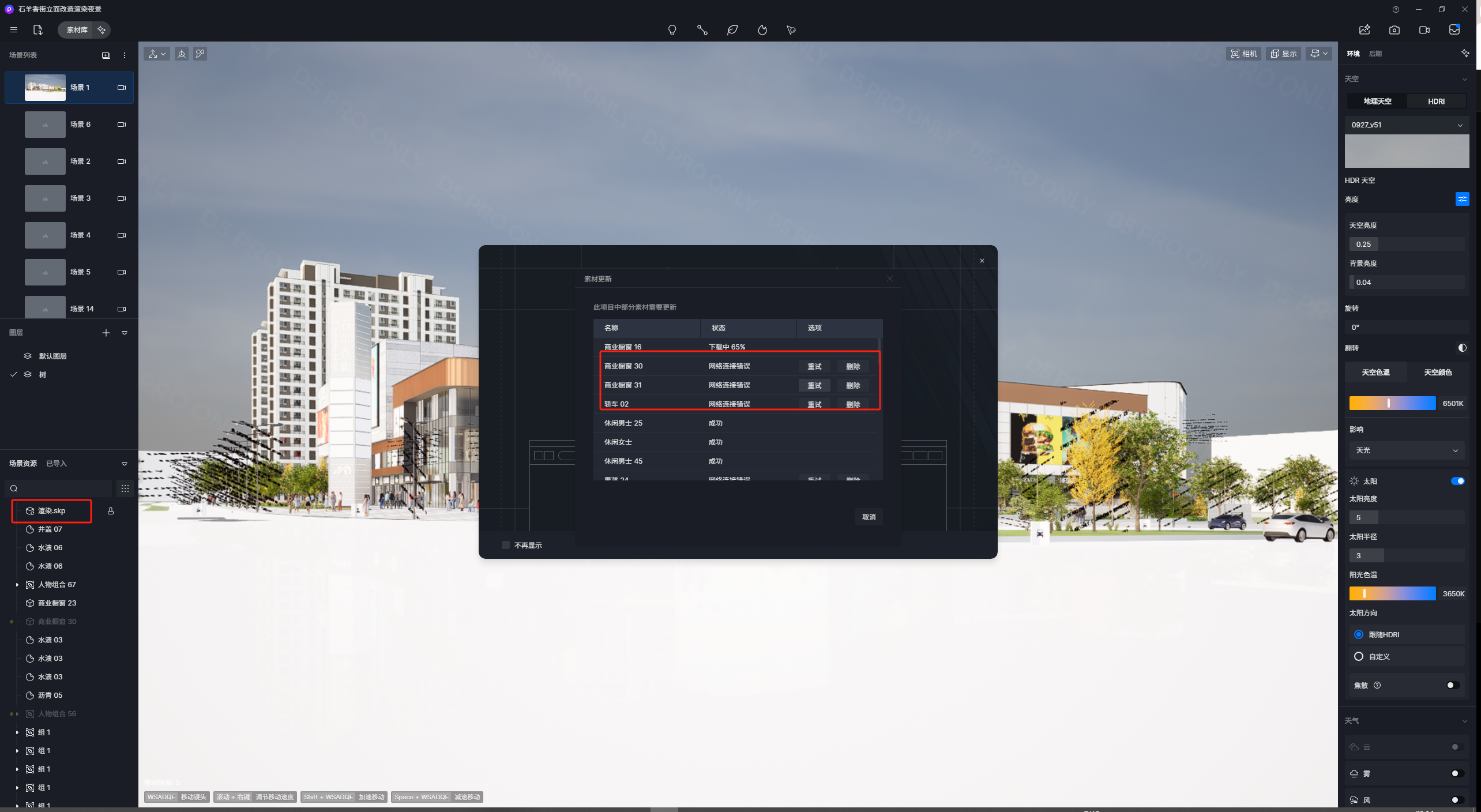

目前SU模型的链接还正常存在于D5场景资源列表中吗?您有更改过模型文件的名称或存储路径,D5 Worksapce的路径吗?
这个素材更新界面,等待之后可以成功更新完毕吗?
请尝试进入你的SU模型文件,点击插件,重新联动到D5,激活模型的关联替换。
