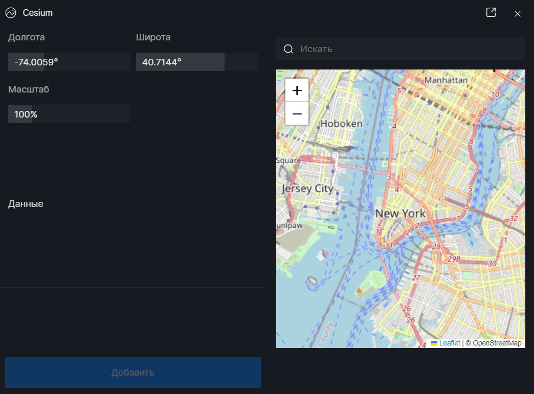

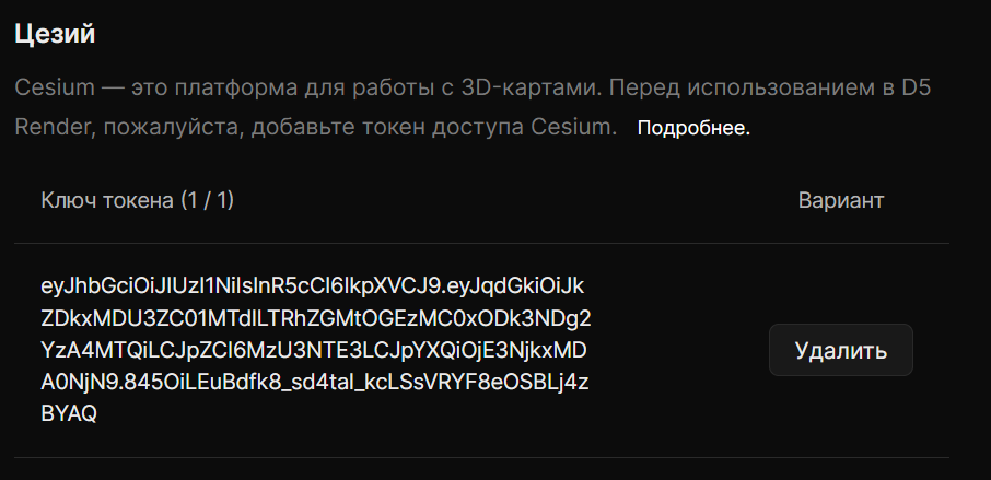

После обновления D5 render до версии 3.0 с подпиской Pro хотел проверить как работает Cesium но ничего не получается. Токен делаю по инструкции, но в итог в программе при открытии окна Cesium строка “Данные” пустая, и соответственно ничего я загрузить не могу, в чем может быть причина?

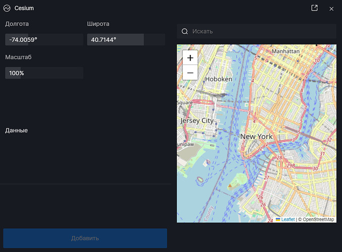

Добрый день. Спасибо за обратную связь. Да я создал собственный токен на веб-сайте Cesium ion. Права включены, в разделе “Мои активы” есть много доступных элементов, но нет ни какой разницы выбираю ли я их все или только один результат всегда одинаковый, строка данные всегда пустая. Перезапуск D5 не дает решения. Для того что бы зайти на сайт Cesium мне приходится включать VPN иначе сайт выдает ошибку 404, не знаю с чем это связанно, может потому, что я из России? после генерации ключа я VPN отключаю, но это ни как не отражается на работе токена, сторка “Данные” всегда пустая. Возможности подключится к другой сети нету, только если делать точку доступа со смартфона.

Добрый день. за прошедшую неделю я токен пересоздавал много раз и пробовал с разными настройками доступа, включая абсолютно все галочки, но результат всегда один и тот же, строка “Данные” всегда пустая
