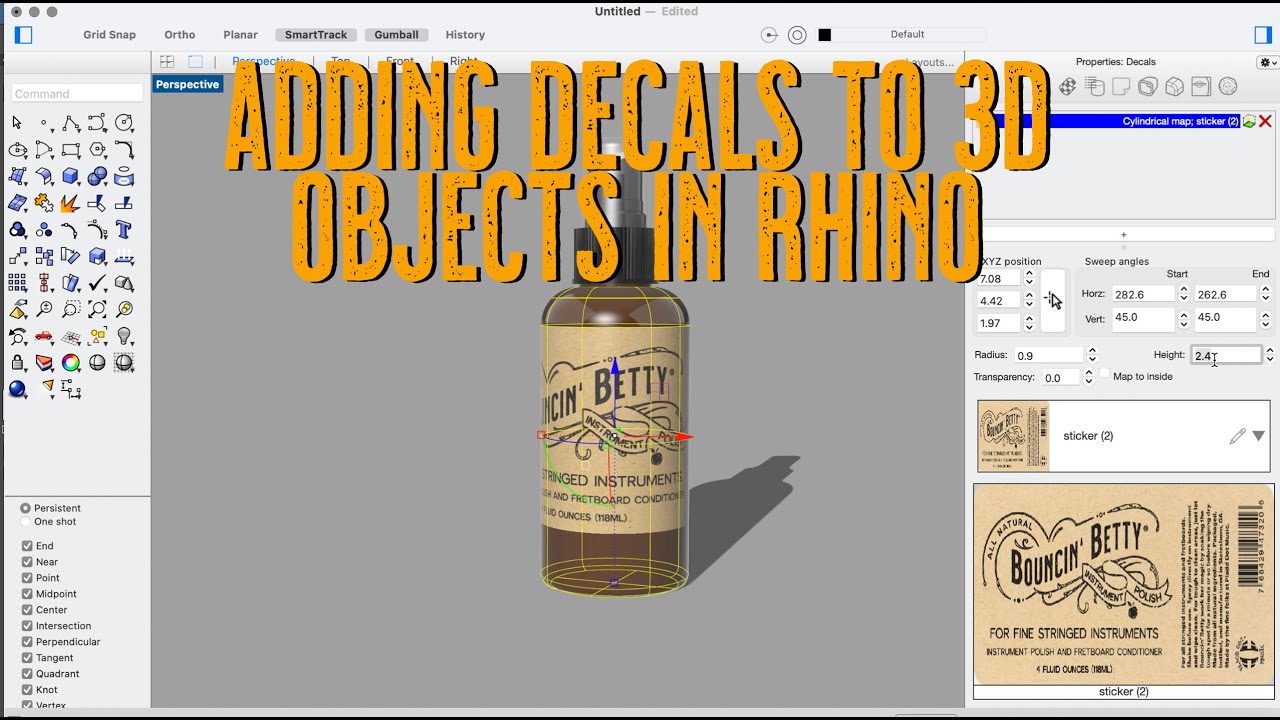

Quisiera saber si es posible y de serlo como puedo colocar una calcomania. Yo exporte un diseño de rhinoceros 7 que ya tenia una calcomania, pero cuando la exporte a D5 RENDER no me aparece la calcomania, si alguien me podria ayudar se lo agradeseria, desde ya muchas gracias

Would this be feasible? I tried to post on the idea/request, but not sure if it was understood what Rhino Decal does.
